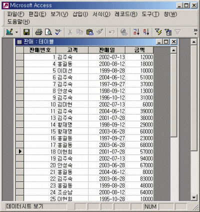

예를 들어서 수식을
구해보겠습니다.
'판매'라는
이름의 테이블에 '고객'이라는
필드와 , '판매일'
이라는 필드와 '금액'이라는
필드가 있습니다.
![](http://www.officetutor.co.kr/newsletter/crocii/img/faq031219_1.gif)
이 때,
'홍길동'이라는 고객에게 판매한 총합을
구하려면?

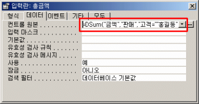

이제 작성한 수식을 어디가
넣어야 할까요? 텍스트상자의 컨트롤원본에 기입하시면 됩니다.
엑셀의 수식을 작성하듯 앞에 '='를 넣고
=Dsum("금액",
"판매",
"고객
= '홍길동'")
이렇게 작성하시면 됩니다.

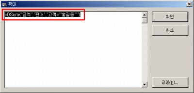

수식을 작성할
‘컨트롤 원본’
입력란이 짧아 불편할 때는 해당 입력란에 커서를 위치시키고
Shift+F2 키를 눌러 아래와 같이 확대 창을
열어 사용 하시면 됩니다.

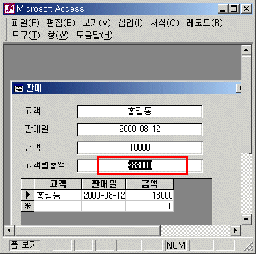

이제 레코드가 변할 때,
즉 주어지는 변수가 바뀔 때마다 값을 계산하여 보여주는 방법을 소개합니다.
위 그림에서 고객의 이름이
나오는 텍스트 박스의 이름이 "고객"
입니다. 고객 텍스트 박의 이름이 바뀔 때마다
해당하는 사람의 판매 총액을 구해 보지요.
