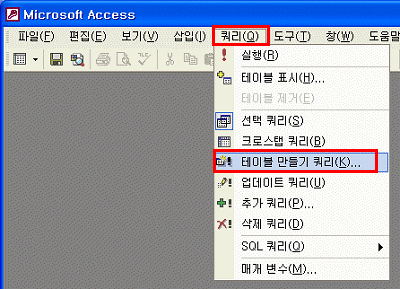

<3> 쿼리 디자인 창이
열리면 쿼리 내용을 확인한 후 쿼리-테이블 만들기 쿼리 메뉴를 선택합니다.
<4>

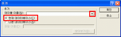

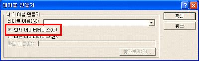

테이블 만들기 대화 상자가 나타나면 어디에 생성한 테이블을 저장할 것인지를 설정합니다. 현재 작업 중인 데이터베이스에
테이블을 저장할 것이라면 현재 데이터베이스 옵션을 선택한 후 테이블 이름 상자에 원하는 이름을 입력합니다.
<5> 새로 생성할 테이블을 다른
데이터베이스에 저장하려면 다른 데이터베이스 옵션을 선택합니다. 그러면 파일 이름
상자와 찾아보기 단추가 활성화될 것입니다. 저장할 다른 데이터베이스의 이름을 정확하게 알지 못한다면 찾아보기 단추를 눌러 직접
선택할 수 있습니다.
<6> 둘 중에서 원하는 저장 방식을
선택했다면 확인 단추를 눌러 테이블을 위한 기본 설정을 완료합니다.

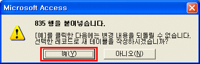

<8> 새 테이블에 생성할 레코드 수를 알리는
확인 대화 상자가 나타날 것입니다. 예 단추를 누르면 앞에서 지정한 이름으로
새로운 테이블을 생성하고 레코드가 추가됩니다.
