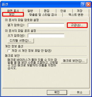

<1> 암호를 설정할 파일을 연 후 도구 메뉴의 옵션을 선택합니다.
<2> 옵션 대화 상자에서 보안 탭을 선택합니다.
<3> 열기 암호 상자에 암호를 입력하고 확인 단추를 클릭합니다.
입력한 암호는 보안을 위해 '*' 기호로 표시됩니다.
<4> 암호 확인 대화 상자에 암호를 다시 입력하고 확인 단추를 클릭합니다.
