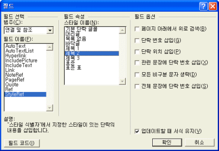

<1> 보기 메뉴에서 머리글/바닥글 메뉴를 선택합니다.
<2> 삽입 메뉴에서 필드를 선택합니다.
<3> 필드 대화상자의 종류 목록에서 연결 및 참조를 선택합니다.
<4> 오른쪽 필드 이름 목록에서 StyleRef(스타일 참조)를 선택한 후 옵션 단추를
<5> 필드 옵션 대화상자에서 스타일 탭을 클릭한 후 목록에서 제목 2를
<6> 필드에 추가 단추를 클릭합니다.
(대화상자 하단에 [STYLEREF "제목2"]라는 필드를 볼 수 있을 겁니다. 필드를 잘 사용하신다면 그냥 이 내용을 직접
입력해도 될 것입니다.)
<7> 확인 단추를 더블 클릭해 대화상자를 완전히 빠져나갑니다.
