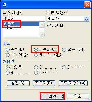

<3> 생성 된 탭을 더블클릭하여 탭 대화상자를 엽니다. 탭 대화상자에서 지정해 놓은 탭의 위치가 탭 위치 항목에 설정(6글자,14글자)되어져 있는 것을 확인 하실 수 있습니다.
<4> 탭 위치 항목에서 6 글자를 선택하고 맞춤 항목을 가운데로 선택하고 확인단추를 눌러줍니다.
<5> <3>번과 같은 방법으로 다른 또 하나의 탭을 더블클릭하여 탭 대화상자를 열어 탭 위치 항목에서 14 글자를 선택하고 맞춤 항목을 왼쪽으로 선택하고 확인 단추를 눌러줍니다.
