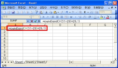

<1> 30.0을 중심으로 +, - 1사이의 수치를 랜덤하게 입력하기 위해 A1셀에 셀
포인터를 놓고 =ROUND(RAND()*(31-29)+29,1)라고 입력합니다.
<2> A1셀에 다음과 같이 범위에 해당하는
수치가 입력됩니다. 원하는 범위까지 자동 채우기 기능을 이용하여 수식을 복사합니다
<3> 소수점 한 자리까지만 보여지도록 하기
위해 셀 서식의 표시 형식에서 숫자를 선택하고 소수 자릿수를 1로 지정해 주면 정수인 경우에도 소수점
한 자리까지만 표시해 줍니다.
<4> 다음과 같이 결과가 표시됩니다.
