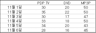

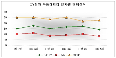

<도표 1>의 데이터를 이용하여 차트를 작성하면 <도표 2>와 같은 형태가 됩니다.
<도표1>
<도표2>

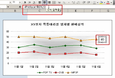

<1> 차트를 먼저 선택한 상태에서 텍스트 상자를 차트 내에
삽입합니다.
<2> 텍스트 박스를 선택하고 수식 입력줄에 등호(=)를
입력한 다음, MP3P의 11월 6일자 데이터가 들어있는 셀을 클릭합니다.

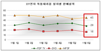

<3> 마찬가지 방법으로 DVD와 PDP TV에 대해서도 텍스트 상자를
추가하면 다음과 같이 차트의 마지막 데이터에만 값이 표시됩니다. 물론 원본 데이터의 값이 변하면 텍스트 상자의
내용도 따라서 변합니다.

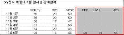

<1> <도표1>의 테이블 오른쪽에 다음과 같이 데이터를 추가합니다.
<도표1>
<2> 이 자료를 기준으로 꺾은선형 차트를 작성합니다.

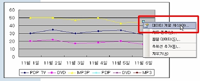

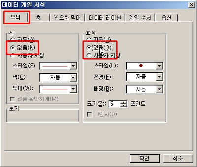

<3> 차트의 마지막 데이터를 마우스 오른쪽 버튼으로 클릭하고 데이터
계열 서식 메뉴를 선택합니다.
<4> 데이터 계열 서식 대화상자의 무늬 탭에서
선-없음, 표식-없음 항목을 선택합니다.

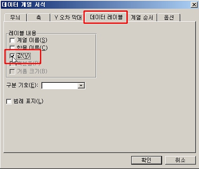

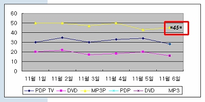

<5> 데이터 레이블 탭에서 값 항목을 선택하고,
확인 버튼을 클릭하면 마지막 데이터에만 숫자가 표시됩니다.

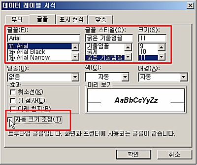

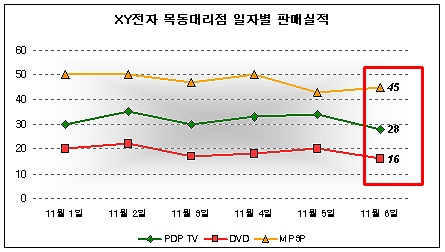

<6> 숫자를 더블 클릭하고 서식을 적당히 조절합니다.

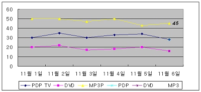

<7> 동일한 방법으로 나머지 계열의 마지막 데이터 레이블을 추가하고
차트의 서식을 적당히 조절하면 다음 그림과 같은 형태의 차트가 완성됩니다.
