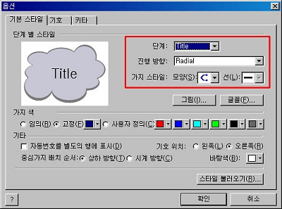

1. 맵 스타일 지정하기
[도구–옵션 메뉴의 기본 스타일]
ThinkWise4.5의 맵 스타일 지정 기능은, 자주 사용하는 맵 문서의 스타일을
저장하여 새로운 맵 문서를 작성할 때 저장한 스타일을 이용할 수 있는 기능입니다. 맵 스타일은 중심 가지의 이미지
정보, 가지의 폰트 정보와 가지의 진행방향 정보를 포함하고 있습니다. 맵 스타일 기능을 이용하여 매번 맵 문서를
작성할 때, 스타일을 지정하는데 따르는 시간 소모와 번거로움에서 벗어나십시오.
<1> 기본 맵 스타일을 지정하는 대화상자는, 도구 메뉴의
옵션 메뉴를 선택하여 기본 스타일 탭을 클릭하면 나타납니다.
<2> 단계별 맵 스타일을 직접 지정할 수도 있으며, 기존에 작성했던 맵
문서의 스타일을 읽어서 지정할 수도 있습니다.
<3> 확인 버튼을 누르게 되면 지정한 맵 스타일이 저장되며,
새로운 맵 문서를 작성할 때마다 지정한 스타일이 자동적으로 적용됩니다.

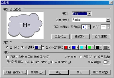

[서식 – 스타일]
기본 맵 스타일은 모든 새로운 문서를 작성할 때 적용되지만, 현재 작업 중인 맵 문서의
스타일을 기본 맵 스타일과는 다르게 변경할 수 있습니다.
<1> 서식 메뉴의 스타일 메뉴를 선택하여 현재
문서의 맵 스타일을 변경하십시오. 각 단계의 스타일을 변경할 수가 있으며, 기존에 작성했던 문서의 스타일을 이용할
수도 있습니다. 현재 문서에 대한 스타일을 변경할 후, 확인 버튼을 클릭하십시오.
<2> 만일 대화상자에서 초기화 버튼을 클릭하게 되면 모든
단계의 스타일은 도구 메뉴의 옵션에서 설정한 기본 맵 스타일로 초기화됩니다.

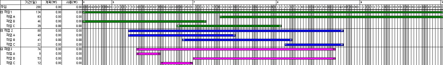

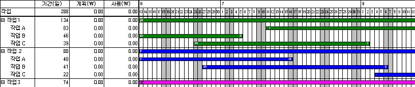

- 복사 메뉴는 현재 화면에 보이는 내용만 복사합니다.
[큰 그림보기]
- 모두 복사 메뉴는 전체 일정의 내용을 복사합니다.
[큰 그림보기]

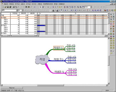

일정의 기간 색상과 해당 가지의 가지선 색이 동기화 되었습니다. 맵 문서에서 가지선의
색을 변경하는 경우, 자동적으로 일정창의 해당 가지의 기간 색상이 변경됩니다. 물론 일정 창에서 색상을 변경해도
마찬가지로 맵 문서에 적용됩니다. 도구 모음에 있는 선 색 메뉴를 이용하여 간단하게 일정 창에서 기간
색상을 변경할 수 있습니다. 이 방법은 맵 문서에서 가지선 색을 변경할 때도 사용할 수 있습니다. 새롭게 선택된
색은 선택한 가지뿐 아니라 가지의 모든 자식의 가지선에도 적용됩니다.

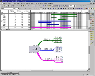

[간편한 일정
이동]
일정의 전체 기간은 동일하면서 시작일과 종료일을 이동해야 하는 경우, 최상위 가지의
일정을 마우스로 클릭하여 이동합니다. 자동적으로 일정의 기간은 유지되면서 시작일/종료일이 변경됩니다.
