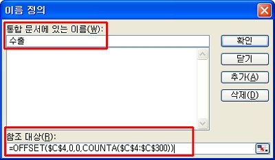

<2> 삽입 메뉴의 이름-정의를 선택합니다.
<2> 이름에 '수출'을 입력하고 참조대상을 아래의 함수 값으로 입력합니다.
          =OFFSET($C$4,0,0,COUNTA($C$4:$C$300))
* OFFSET(수출범위의 첫 셀, 행, 열, 행 높이, 열 너비)
* COUNTA(C4셀부터 C400까지 사이의 데이터 개수: 행 크기를 구하는 함수로 C4셀부터 C300사이에 데이터의 개수를 구해 행 높이로 되돌린다. 데이터가 얼마나 입력될지 알 수 없으므로 행 방향으로 300정도까지 충분히 지정해둡니다.
* 열 너비는 변함이 없으므로 지정하지 않아도 됩니다.

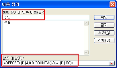

<3> 추가 버튼을 누릅니다. 같은 방법으로 '수입'이란 이름을 정의합니다.

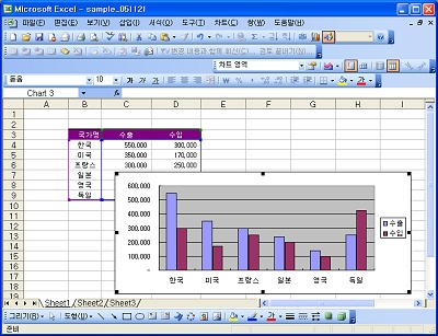

<1>  동적 차트를 적용하기 위해 먼저 기본 차트를 작성합니다. 데이터 범위를 선택한 후 세로 막대그래프를 다음과 같이 완성합니다.

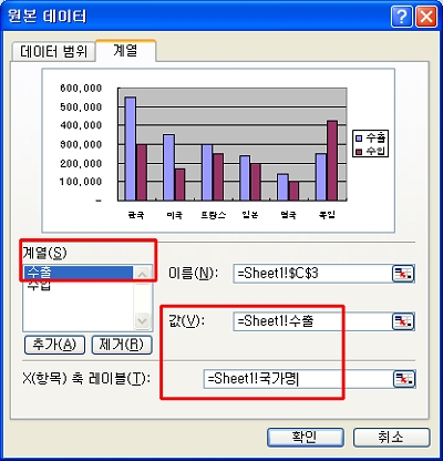

<3> 원본데이터 대화상자에서 계열 탭을 선택합니다. 수출 계열을 선택한 후 값을 다음과 같이 변경합니다.

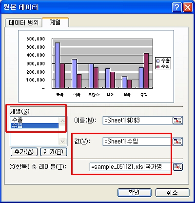

<4> 동일한 방법으로 계열 탭에서 '수입'을 선택하고, 값 항목에 '=Sheet1!수입'이라고 수정합니다.

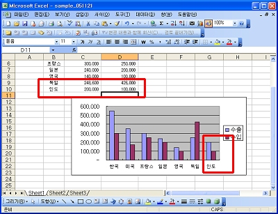

<5> 차트 원본 테이블의 데이터 중 '인도' 행을 추가해봅니다. 데이터가 추가되면서 계열이 하나 자동으로 추가되는 것을 확인할 수 있습니다.
