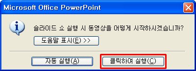

<3> 어떻게 재생할 것인지를 묻는 창에서 클릭하여 실행 버튼을 클릭합니다.

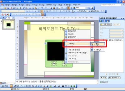

<6> 단추 두 개를 선택한 후 오른쪽 단추를 누르고 그룹화 메뉴에서 그룹을
<7> 선택한 두 개의 그림이 하나의 그룹 개체가 됩니다. 슬라이드 쇼 메뉴에서

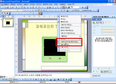

사용자 지정 애니메이션 메뉴를 선택합니다.
<8> 사용자 지정 에니메이션 작업창에 동영상 항목을 볼 수 있을 것입니다.

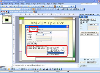

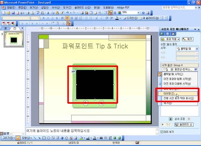

사용자 지정 애니메이션 작업창에서 '1.동영상 이름' 항목을 클릭하고 오른쪽에 표시되는 메뉴
버튼을 클릭한 후, 타이밍을 선택합니다.
<9> 타이밍 탭에서 시작옵션을 보면 다음을 클릭하면 효과 시작 이라는
항목을 볼수 있는데 오른쪽에 있는 메뉴를 열고 [Group..]을 선택하고 확인 버튼을 클릭합니다.
<10> 사용자 지정 에니메이션 작업창의 항목을 보면 이제 [시작옵션:
Group..]으로 변경된 것을 볼 수 있을 것입니다. 그룹 개체를 클릭하면 재생된다는 의미입니다.

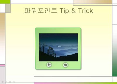

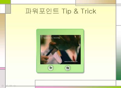

<11> F5키를 눌러 슬라이드 쇼를 실행합니다. 슬라이드 쇼에서 재생버튼
을 클릭합니다.
<12> 동영상이 재생됩니다. 이번에는 정지 버튼을 클릭합니다. 동영상 재생이
중지됩니다.
