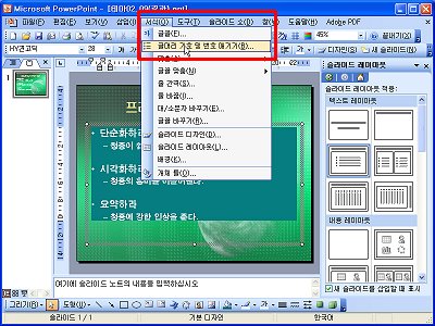

				<1> 단락에 커서를 위치시키고 글머리 기호 명령을 실행합니다.

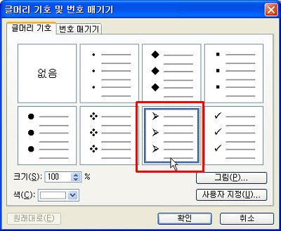

				<2> 다른 글머리 기호를 선택합니다.

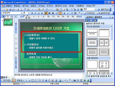

				<3> 커서가 있던 단락의 글머리 기호가 변경됩니다.
				<4> 다른 단락에 커서를 위치시킨 후, [Ctrl+Y]키를 누르면 같은
				글머리 기호로 변경됩니다.
