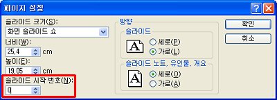

<1> 파일-페이지 설정 메뉴를 선택합니다.
<2> 페이지 설정 대화상자에서 슬라이드 시작 번호를
0으로 설정합니다.

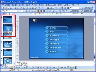

<3> 확인 버튼을 클릭합니다. 첫 페이지가 0번이 되고
두번째 페이지가 1페이지가 됩니다.
