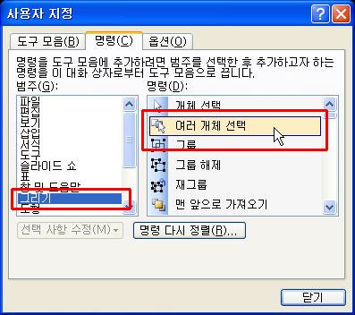

이를 해결하려면 보기-도구 모음-사용자 지정 메뉴의 명령 탭에서
그리기 항목에 여러 개체 선택 이라는 도구를 사용하면 됩니다.
<1> 파워포인트를 실행한 후 예제 파일을 엽니다.
[예제 파일 다운로드 받기]
<2> 보기-도구 모음-사용자 지정 메뉴의 명령 탭에서 그리기
항목에 여러 개체 선택을 선택합니다.
<3> 여러 개체 선택 아이콘을 도구 모음 위에 드래그하여 도구모음 메뉴 안에 추가합니다.

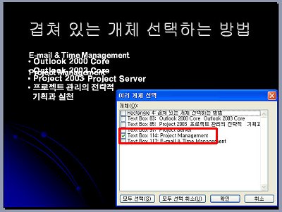

<3> 도구 모음 메뉴 안에 여러 개체 선택을 클릭하면
대화상자가 나타납니다. 여기서 “Project Management” 텍스트를 선택합니다.

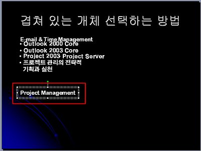

<4> 선택된 “Project Management” 텍스트의 위치를 이동시킵니다.
