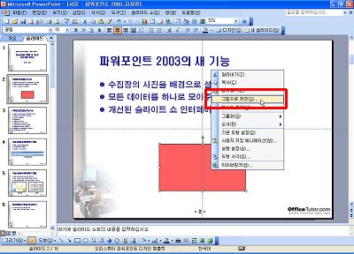

<1> 도형을 선택한 후 마우스 오른쪽 버튼 클릭한 후 그림으로 저장
메뉴를 선택합니다.

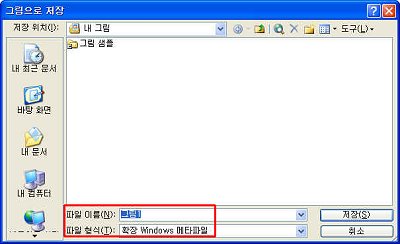

<2> 그림으로 저장 대화상자가 나오면 파일형식을 확장 Windows 메타파일로
설정한 후 파일 이름을 지정하고 저장 단추 클릭합니다.
