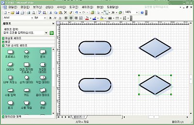

<1> 우선 Visio를
시작하여 범주에서 사무공정 – 기본 순서도를 선택 후 아래와 같이 도형을 배열 합니다.

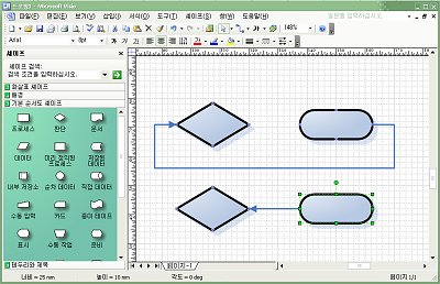

<6> 위의 방법대로 그린 연결선은 아래와 위의 것이 모양에는 차이가 없지만 기능에는 차이가
있습니다. 어떤 차이가 있는지 알고 싶다면 도형을 움직여 보시면 됩니다. 아래의 그림은 좌우의
위치를 바꾼 경우 연결선이 변경된 그림입니다.
<도형을 움직였을 때 바뀌어진 연결선 모양>
<7> 위의 그림 중 아래 그림에 연결된 연결선은 도형 대 도형 연결 이라고 합니다. 도형 대 도형
연결은 도형간의 최소 경로로 연결선이 그려지므로 도형 배치가 빈번하게 이동 될 때 사용하시면 편리 합니다.
위 그림에 연결된 연결선은 점 대 점 연결이라고 합니다. 이
점 대 점 연결은
도형의 위치가 바뀌어서 연결된 위치가 변경 되지 않습니다. 이러한 점 대 점은 도형 작업을 할 때 불편할 수도
있지만 때로는 이 연결을 사용 하여야만 편한 경우가 있습니다. 점 대 점 연결이 사용 되는 경우는 연결선의 위치가 변경 되면 안 되는
회로도, 전기
배선과 같은 곳에서는 필수적으로 사용 되며, 복잡한 플로우 차트에서 연결선이 많아 특정 연결 선을 강조 하기 위해
연결 하는 경우에도 사용 할 수 있습니다.
