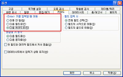

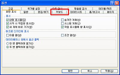

<1> Access 작업 창에서 도구-옵션 메뉴를 선택합니다.
<2> 옵션 대화 상자가 나타나면 키보드 탭을
<3> 키보드 탭을 선택한 후 Enter 키를 입력할 때
이동 영역의 옵션에서 다음 레코드로를 선택합니다.

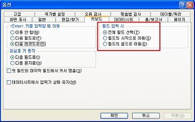

<4> 필드 입력 시 영역에서는 필드를 클릭하거나 포인터가
위치했을 때 커서 포인터가 어떤 상태로 나타날 것인지 설정합니다.
- 전체 필드 선택 옵션: 포인터가 이동할 때마다 해당 필드의 데이터 전체가
선택된 상태로 나타난다. 따라서 데이터를 다른 내용으로 대치하기가 용이합니다.
- 필드의 시작으로 이동이나 필드의 끝으로 이동 옵션 : 포인터가 이동할 때마다 커서가
해당 필드의 처음이나 끝 부분에 나타나도록 설정할 때 사용합니다.

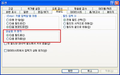

<5> 화살표 키 동작 영역은 데이터를 입력할 때 화살표 키를 누르면 어떤
동작을 수행할 것인지 설정합니다.
- 다음 필드로 이동하게 하려면 다음 필드로 옵션을 선택하고, 다음 동일 필드 내에서
문자로 이동하고자 한다면 다음 문자로 옵션을 선택합니다.
