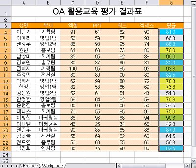

아래를 클릭하여 예제파일을 다운로드 받으신 후 평균 부분에 지정된 서식을
눈 여겨 보세요.

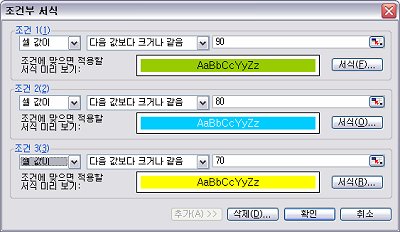

G열에 있는 셀을 하나 선택하고 서식-조건부 서식 메뉴를 눌러보니 분명히 조건부
서식이 지정되어 있는데… 다음과 같이 4가지 조건에 따라 서식이 구분 적용되었지요?
어떤 방법을 쓰든지 간에 '조건부 서식'에서 사용할 수 있는 조건의 수는 3개를 넘을
수 없습니다. 하지만 엑셀의 기본 셀 서식을 활용하면 4가지 조건을 사용한 것처럼 보이게 할 수 있습니다
<1> G4:G23 영역을 범위로 지정하고 서식-조건부 서식
메뉴를 선택합니다.
<2> 조건부 서식 대화상자의 조건을 다음과 같이 지정합니다.
<3> 확인 버튼을 클릭하면 다음과 같이 조건부 서식이 적용됩니다.
<4> 마지막으로, 범위가 선택되어 있는 상태로 채우기 색에서 검정을 선택합니다. 이제 네 가지 경우를 모두 포함하는 조건부 서식이 범위에 지정되었습니다.
<5> 이 상태에서 채우기 색을 '빨간색'으로 지정하면 조건부 서식의
조건을 4가지로 지정한 것처럼 보이게 됩니다.
