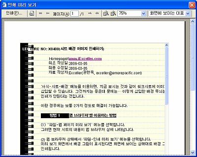

<2> 웹 브라우저 상태에서 파일-인쇄 미리 보기 메뉴를
선택합니다. 미리 보기 화면에서 배경 그림이 표시된다면 화면에 보이는 상태대로 배경 그림이 인쇄됩니다.

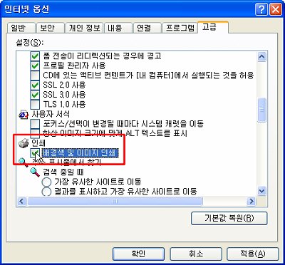

<3> 만약 웹 브라우저 상에서 배경 그림이 나타나지 않으면
도구-인터넷 옵션 메뉴에서 고급 탭을 선택하고 인쇄-배경색 및 이미지 인쇄 항목을
선택하면 됩니다.

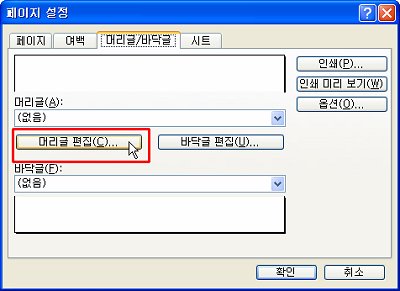

<1> 해당 워크시트에서 보기-머리글/바닥글 메뉴를
<2> 페이지 설정 대화상자에서 머리글 편집
버튼을 클릭합니다.

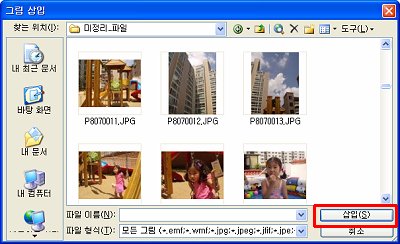

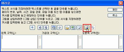

<3> 머리글 대화상자에서 그림 삽입 아이콘을
<4> 그림 삽입 대화상자에서 삽입할 이미지를 선택하고
삽입 버튼을 클릭합니다.
<5> 머리글 대화상자가 나타나면 확인 버튼을
눌러 대화상자를 닫습니다.
<6> 페이지 설정 대화상자가 나타나는데 역시 확인
버튼을 눌러 종료합니다. 화면상으로는 아무 변화가 없는 것처럼 보입니다만, 미리 보기 아이콘을
클릭해보면 이미지가 워크시트의 배경으로 삽입되어 있음을 알 수 있습니다.
