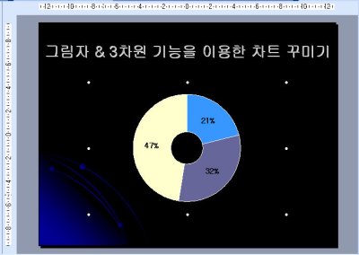

<1> ‘sample_060707.ppt 파일을 실행합니다.

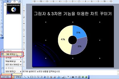

<2> 차트를 선택한 후 그리기-그룹해제를 2번 해줍니다.

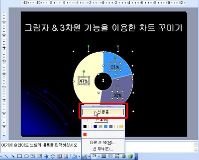

<3> 차트를 선택한 후 선을 없애 줍니다.

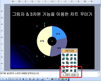

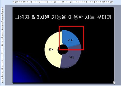

<4> 강조하지 않은 차트 부분을 선택한 후 그림자 설정 중 그림자 스타일 17을

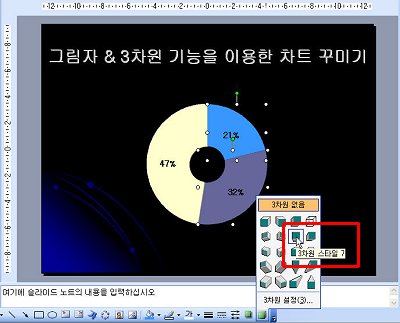

<5> 강조하고자 하는 차트 부분을 선택한 후 3차원 설정 중 3차원 스타일 7을

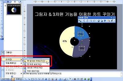

<6> 3차원 설정된 차트부분과 백분율표시를 함께 선택한 후 그리기-순서-맨 앞으로 가져가기를

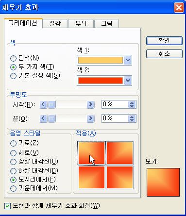

<7> 6번에 선택된 그 상태에서 키보드의 방향키를 이용하여 위치를 이동시켜 줍니다. 체크된

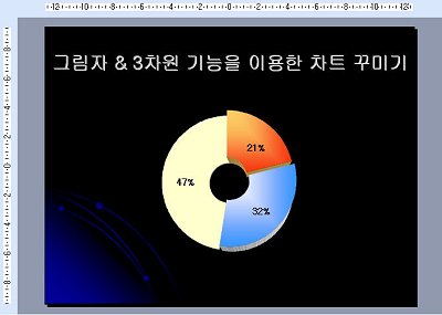

부분을 선택한 후 채우기 효과를 이용하여 색상을 변경해줍니다.
<8> 다른 강조할 차트를 선택한 후 색상변경을 해주면 완성됩니다.
