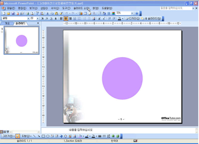

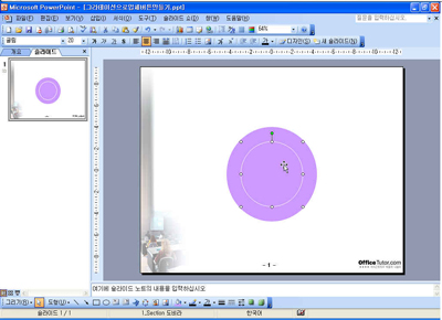

<1> 그리기 도구모음에서 타원 아이콘을 이용하여 원을
그립니다. 여기서 정원을 그리려면 Shift 키를 누른 상태에서 드래그 합니다.

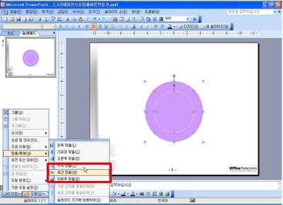

<2> 큰 원 안에 넣을 작은 원을 그립니다.
<3> 두 개의 원을 정 중앙에 맞추기 위해 그리기-맞춤배분-가운데 맞춤-중간 맞춤을

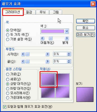

<4> 두 개의 원이 선택되어 있는 상태에서 그리기 도구모음에서 채우기 색-
채우기 효과에서 음영스타일 중 상향 대각선-적용 1을 선택합니다.

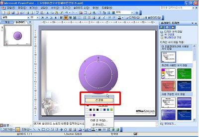

<5> 그라데이션 적용 후 그리기 도구모음에서 선 색-선
없음을 선택합니다.

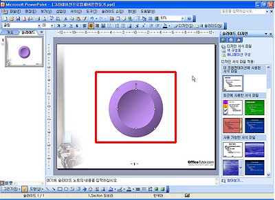

아래와 같은 결과물을 확인하실 수 있습니다.

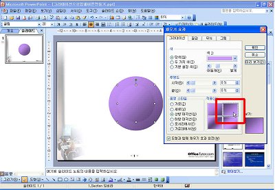

<6> 좀 더 입체적인 효과를 위해 작은 타원을 선택합니다.
<7> 작은 타원의 채우기 효과-그라 데이션 탭-음영스타일의 방향만 바꿔줍니다.
([상향대각선]-[적용 2] 적용)
