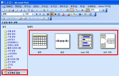

<1> 우선 Visio를 시작 하여 범주에서 프로젝트 일정에 가면 아래와 같은 네 가지
항목을 볼 수 있습니다.

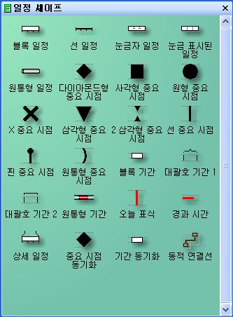

<2> 이 네 가지 중에서 [일정]을 선택 하면 Visio의 드로잉 화면을 볼 수 있고, 외쪽에 아래와 같은
일정 쉐이프라는 스텐실(도형의 집합)을 볼 수 있습니다. 이 스텐실은 일정을 위해 사용하는 쉐이프(도형)의
집합이고 처음 일정 작업을 하게 되면 '일정'이라는 이름이 있는 쉐이프를 통해 작업을 시작 하면 됩니다.
<3> '일정' 이라는 이름이 들어가 있는 쉐이프 중에서 블록 일정을 선택 하면 아래와 같은 막대가
생성 되면서 막대의 간격 즉 막대 일정의 시작 날짜, 끝 날짜를 정 할 수 있는 일정 구성 창이 같이
뜨게 됩니다.

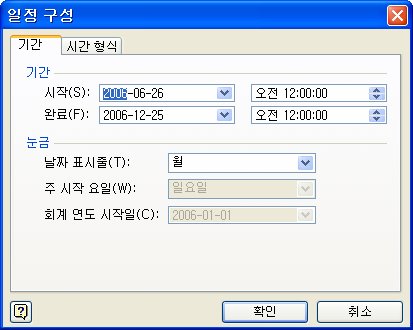

<4> 일정 구성 창에서 기간으로 가면 시작 날짜 및 시간과 날짜 표시줄의 간격을 정의
할 수 있는 기능이 있습니다. 필요한 날짜와 눈금을 조절 하여 원하는 대로 만드시면 됩니다.

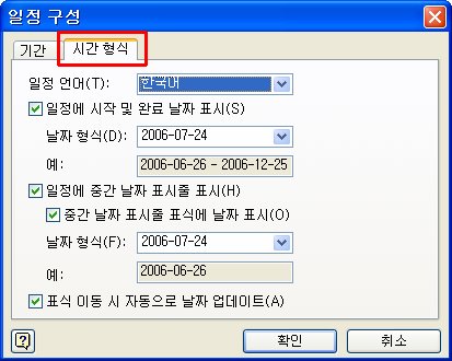

<5> 일정 구성 창에서 시간 형식으로 가면 여러 가지 날짜 형식에 관해 여러 가지
옵션을 정의 할 수 있습니다. 여기 있는 체크 항목은 모두 체크 합니다.

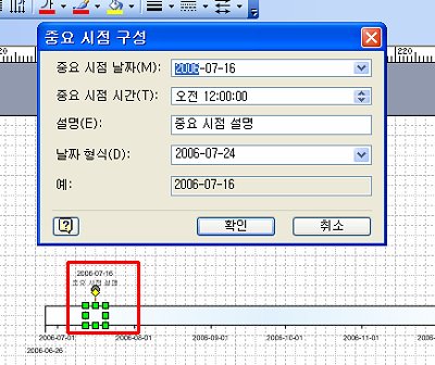

<6> 중심이 되는 기간이 정해 졌으므로 이제는 시점 쉐이프 중에서 원하는 '시점'을 막대 위로
추가 합니다. 막대 위로 추가 하면 막대의 날짜 간격을 인지하여 추가된 위치의 날짜 기본적으로 선택 하여 줍니다.

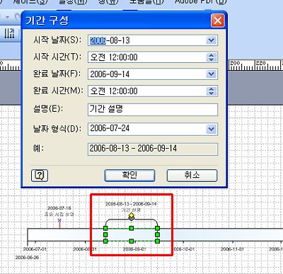

<7> 시점은 한 시점만을 가리키므로 이번에는 기간 쉐이프 중에 원하는 '기간'을 시간 막대 위로
추가 합니다. 시점과 마찬가지로 창이 뜨고 기간이므로 '시작 날짜', '완료 날짜'를 선택 할 수 있게 되어
있습니다. 이렇게 날짜를 조절 하면 자동으로 간격이 조절 되어 직접 간격을 맞출 필요가 없습니다.

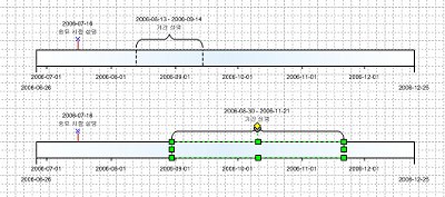

<8> 이제는 추가된 '시점'과 '간격'을 선택하여 '시점'은 위치를 이동하고, '간격'은 넓이는 변경하면 변경
되는 정도에 따라 막대의 일정을 계산하여 자동으로 날짜를 변경해 줍니다.
