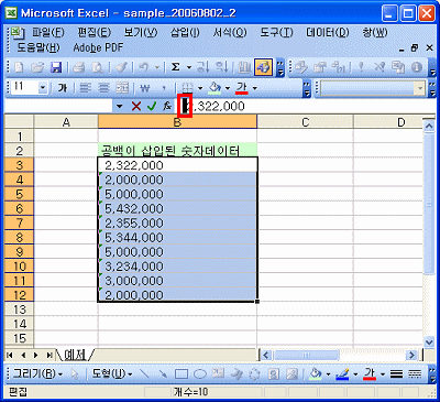

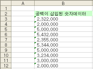

<1> 입력되어 있는 숫자 데이터는 숫자 앞에 공백이 삽입되어 있어서 왼쪽으로 정렬이 되어 보여
집니다. (원래 숫자 데이터는 오른쪽 정렬이 기본 정렬 위치입니다.)

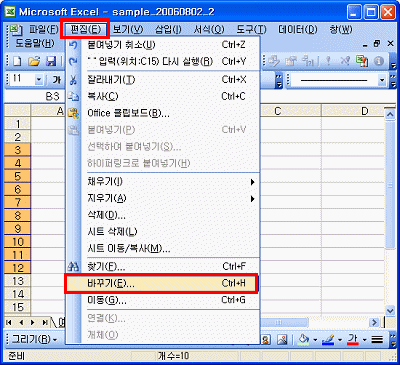

<2> 숫자 앞에 삽입된 공백을 제거하기 위해 데이터가 입력된 부분을 범위 지정하고, [편집] 메뉴의
[바꾸기] 메뉴를 선택합니다.

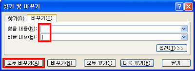

<3> [찾기 및 바꾸기] 대화상자가 나타나면 ‘찾을 내용’에 [Space바]를 눌러 한 칸의 공백을
만들고, ‘바꿀 내용’에는 아무 글자도 입력하지 않고 [모두 바꾸기] 버튼을 클릭합니다.

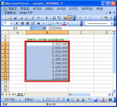

<4> 모두 10개의 항목이 바뀌었다는 결과가 화면에 표시됩니다.
<5> 공백이 제거된 데이터는 숫자 데이터로 인식이 되어 셀 오른쪽에 정렬되어 보여집니다.
