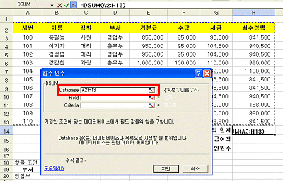

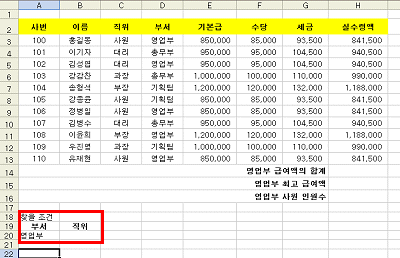

<1> 다음과 같이 데이터를 입력한 상태에서 조건에 맞는 데이터를 구할 영역과 찾을 조건을 입력할 부분을 지정합니다.

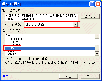

<2> 영업부의 실수령액의 합계를 구하기 위해 결과값이 나올 셀로 이동한 후, 함수 마법사를 선택합니다. 그리고
데이터베이스 함수 범주에서 DSUM 함수를 클릭합니다.

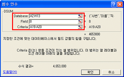

<3> Database 인수는 데이터의 목록을 범위로 설정합니다. 결과값이 나올 셀의 레이블을 병합하여 표시했기 때문에 범위를 직접
설정하는 것이 바람직합니다.
<4> Filed 인수에는 실제로 값이 계산될 필드의 번호나 필드명을 입력합니다. 여기에서는 실수령액이 입력된 셀이 8번째 이므로
‘8’ 이라고 입력하고 Criteria 인수에는 조건이 입력된 셀을 범위로 설정하고 확인 단추를 클릭합니다.

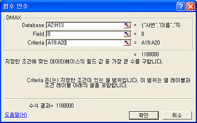

<5> 영업부의 급여액 즉, 실수령액의 합계가 구해집니다. 영업부의 최고액을 구하기 위해 DMAX 함수를 이용하여 구해봅니다.

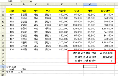

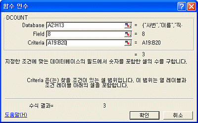

<6> 영업부 중에서 직급이 사원인 사람의 인원수를 구하기 위해 DCOUNT 함수를 이용하여 구해 봅니다. 이 때 찾을 조건 범위를
여러 개 선택할 수 있으며, 한 행에 입력된 경우 AND 조건, 행이 바뀌게 되면 OR 조건에 해당됩니다.
<7> 결과값을 확인합니다. 여러분의 업무에도 응용해 보시기 바랍니다.
