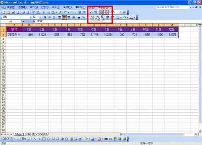

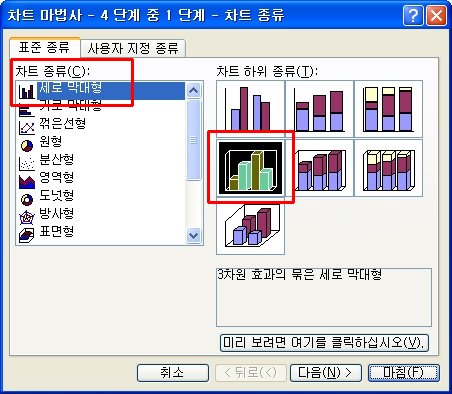

<1> 차트를 작성하기 위해 데이터 영역을 설정한 후 차트 마법사를
<2> 차트 마법사 대화상자에서 차트 종류 중
세로 막대형의 3차원 효과의 묶은 세로 막대형을 선택한 후 마침 버튼을
클릭합니다. (어떤 종류의 차트를 선택하셔도 상관 없습니다.)

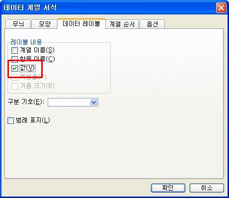

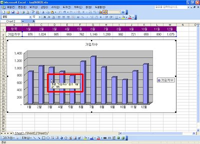

<3> 막대 위에 데이터 레이블을 표시하기 위해 아무 막대에서나 더블
클릭하여 데이터 계열 서식 대화상자를 표시한 후 데이터 레이블 탭에서 레이블 내용
중 값을 선택하고 확인 버튼을 클릭합니다.

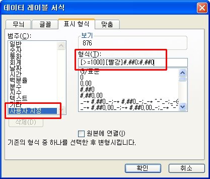

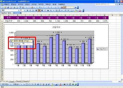

<4> 표시된 레이블에 “가입자 수가 1000명 이상이면 글자 색이
빨강색으로 지정” 되도록 하기 위해 막대에서 마우스 오른쪽 클릭한 후 데이터 레이블 서식을 선택한 후
표시 형식 탭의 범주에서 사용자 지정을 선택하고 형식에
“[>=1000][빨강]#,##0;#,##0”을 작성한 후 확인 버튼을 클릭합니다.

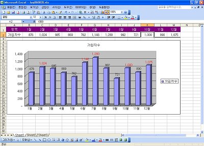

<5> 지정한 조건에 만족하는 데이터 레이블에 서식이 지정됨을 확인합니다.
10월 데이터를 1,000으로 수정한 후 차트의 데이터 레이블 서식이 자동으로 변경되는지 확인합니다.
