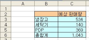

<1> 상품별로 예상 판매량을 예측한 엑셀 파일의 데이터입니다.

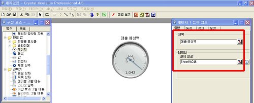

<3> 구성 요소 창에서 단일 값의 게이지를 클릭해서 캔버스에 그립니다. 캔버스의 게이지를 더블 클릭하면 등록 정보창이 표시되는데 제목을 입력하고, 게이지와 연결할 셀을 지정합니다.

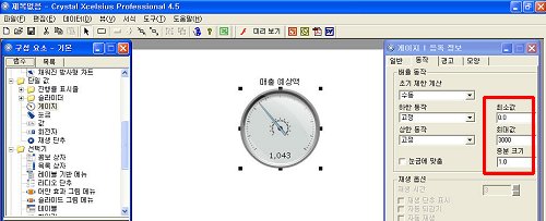

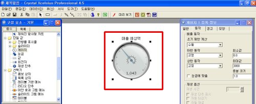

<4> 등록 정보 창의 동작 탭에서 최대값을 '3000'으로 지정합니다.

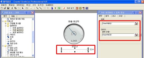

<5> 구성 요소 창의 단일 값-슬라이더-가로 슬라이더를 클릭해서 게이지 아래에 그리고 등록 정보 창에서 제목과 데이터를 엑셀의 냉장고 항목으로 연결합니다. 동작 탭에서 최대값을 1000으로 지정합니다.
<6> 가로 슬라이더를 2개 더 그리고 세탁기와 PDP를 5번과 동일한 방법으로 엑셀 파일에서 해당 셀을 연결합니다. 최대값을 역시 1000으로 지정합니다.

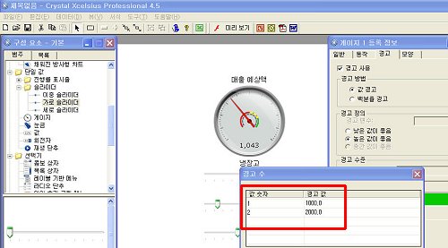

<8> 게이지에 색을 지정해서 예상 매출액이 너무 낮으면(1000) 영역을 빨강색으로 표시하고 보통(2000)이면 노랑색, 만족스러우면 초록색으로 표시하도록 등록 정보창의 경고 탭에서 지정합니다.

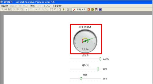

<9> 작성된 게이지의 값의 변화를 보기 위해 미리보기 단추를 클릭해서 플래시 파일로 미리보기 합니다. 각 제품의 슬라이드 눈금을 움직이면 매출 예상액 게이지의 바늘이 해당값을 지정하면서 만족도를 색으로 표시 해줍니다.
